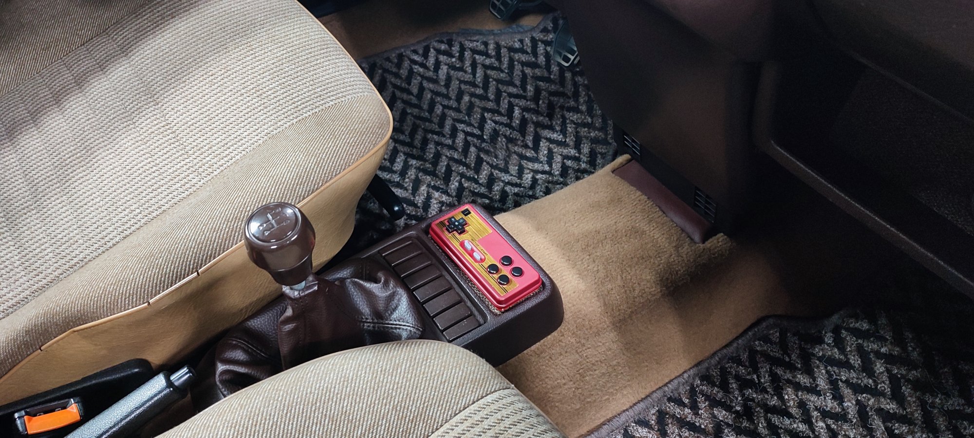

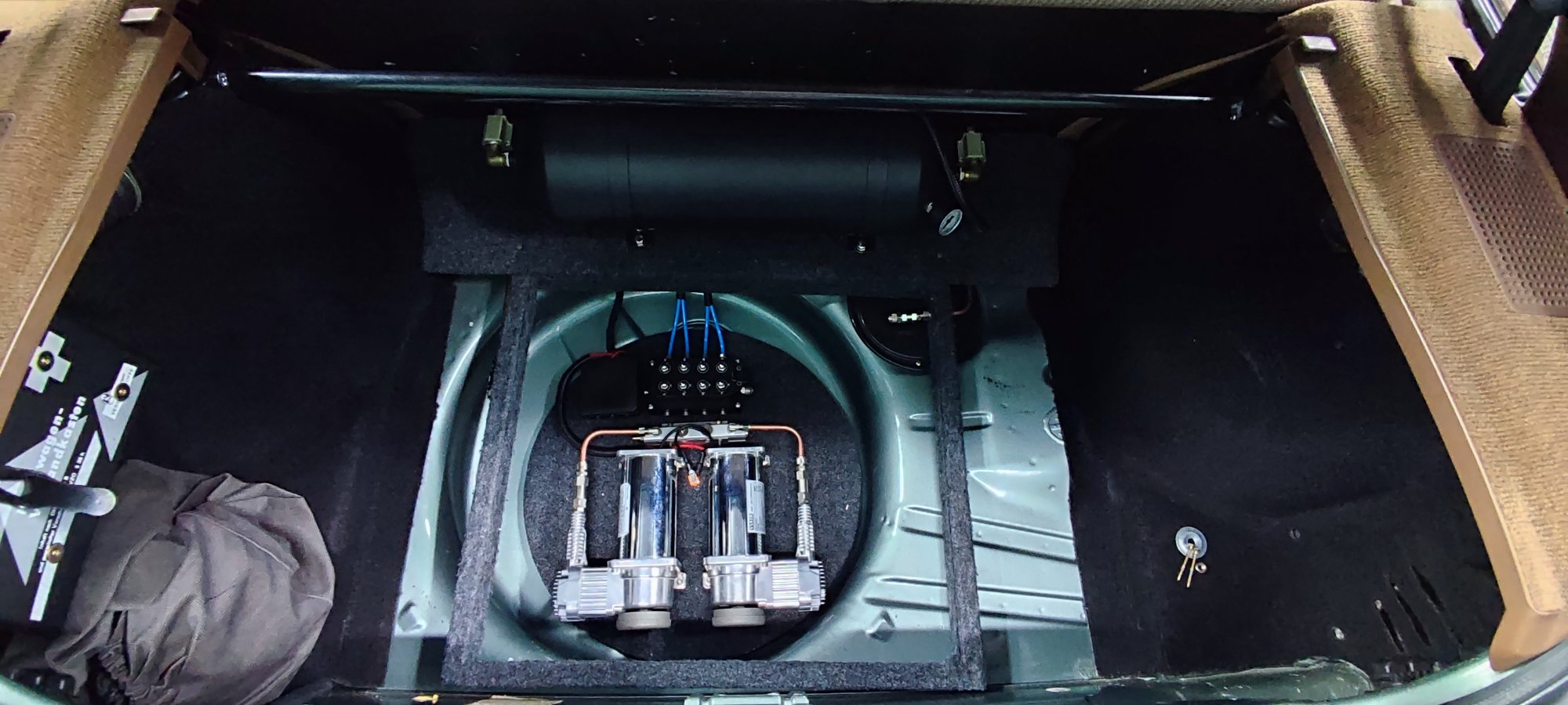

Na pierwszy ogień poszły zmiany w air ride. Zawory ustąpiły miejsca chińskiej wyspie sterowanej bezprzewodowo za pomocą pilota w obudowie pada do pegasusa ;) Propsy dla Pitera za pomoc w ogarnięciu tematu ;)

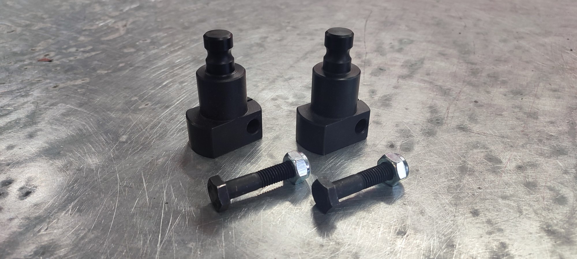

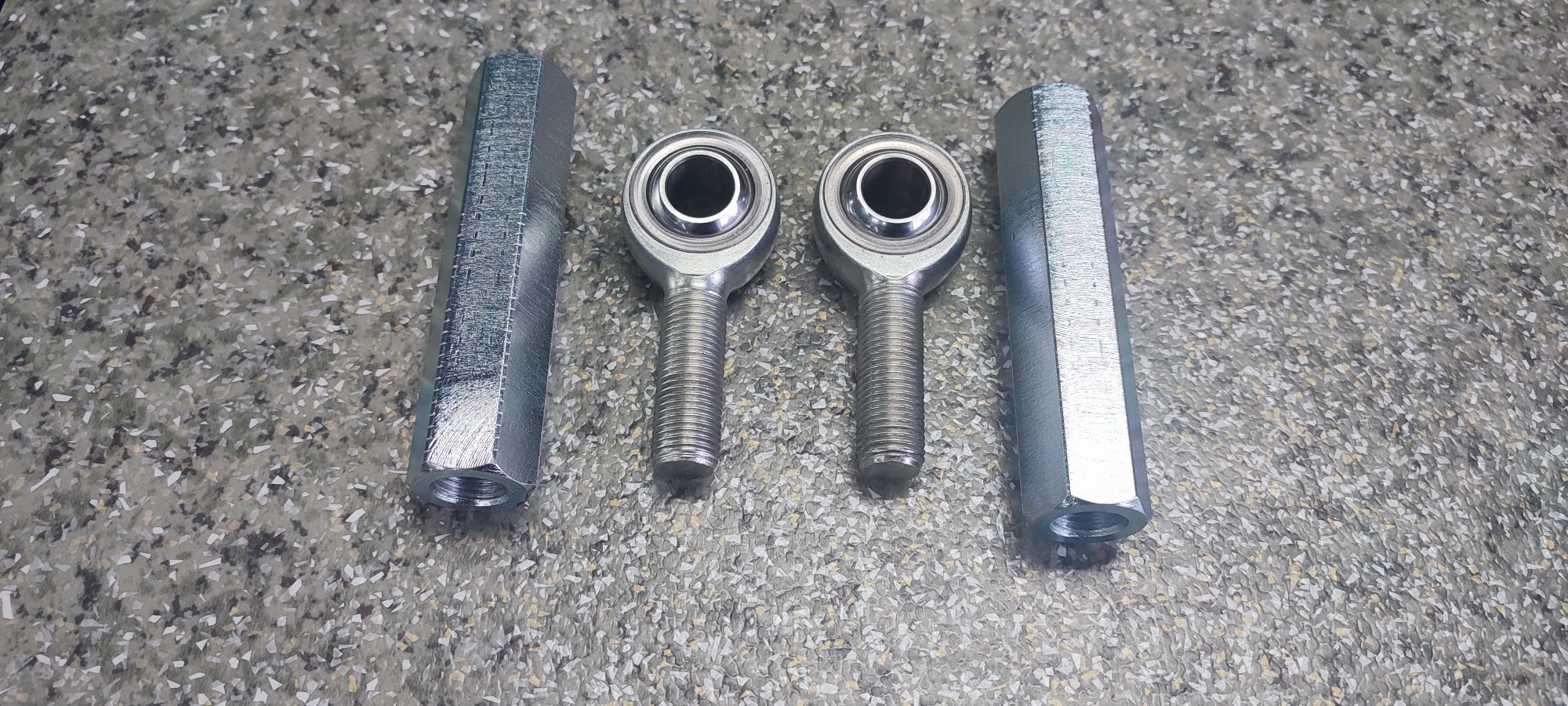

Następnie trzeba było poprawić drążki i wahacze. Żeńskie uniballe pełniące rolę końcówek drążków zostały zastąpione męskimi z przedłużkami. Następnie wjechały przedłużki sworzni wahacza z UK co pozwoliło na wypoziomowanie wahacza dzięki czemu znacznie poprawił się komfort jazdy.

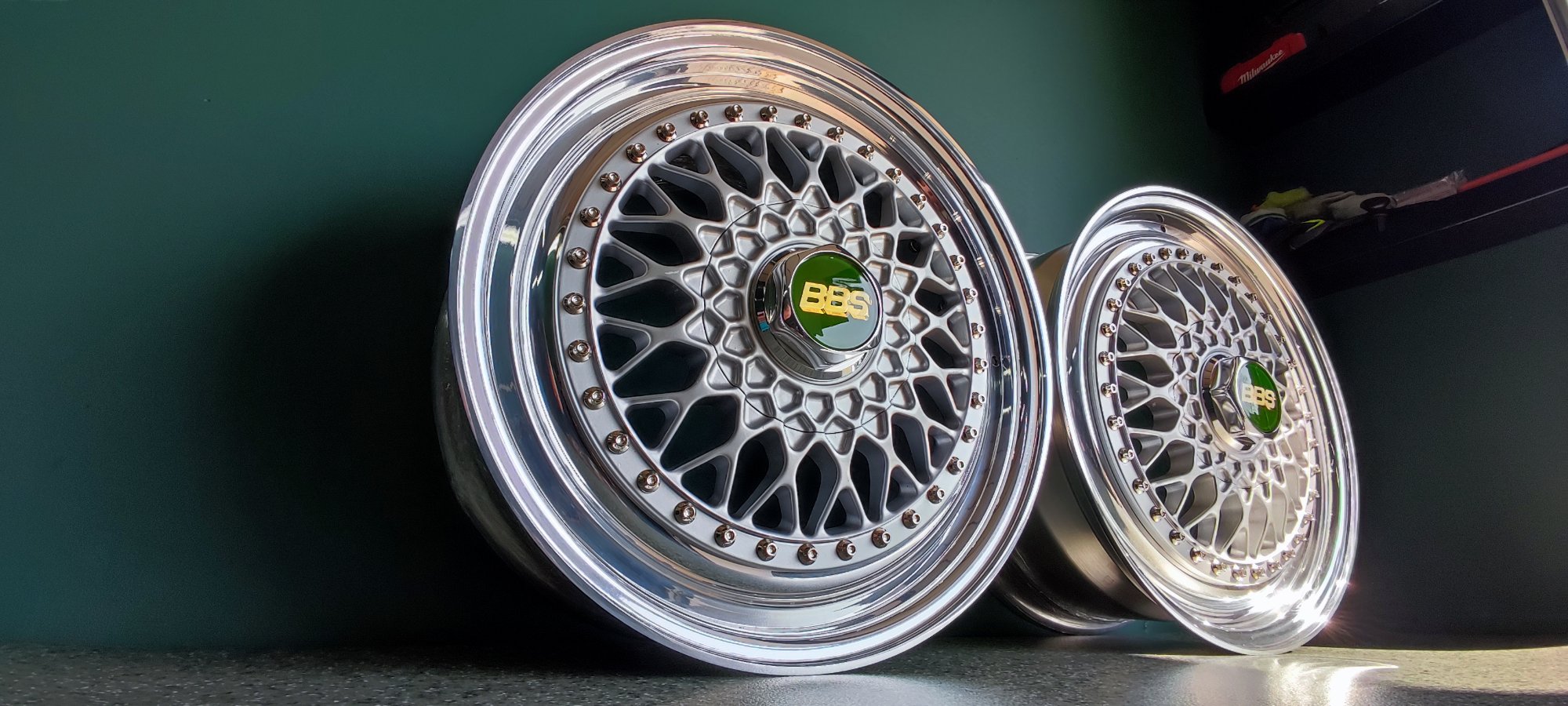

Następny krok to fele - RS-y dostały nowe ranty i bębny - konwersja 16" do 17". Ranty 0.5 + bębny 6.5 do tego opony 185/35 R17 Nankang.

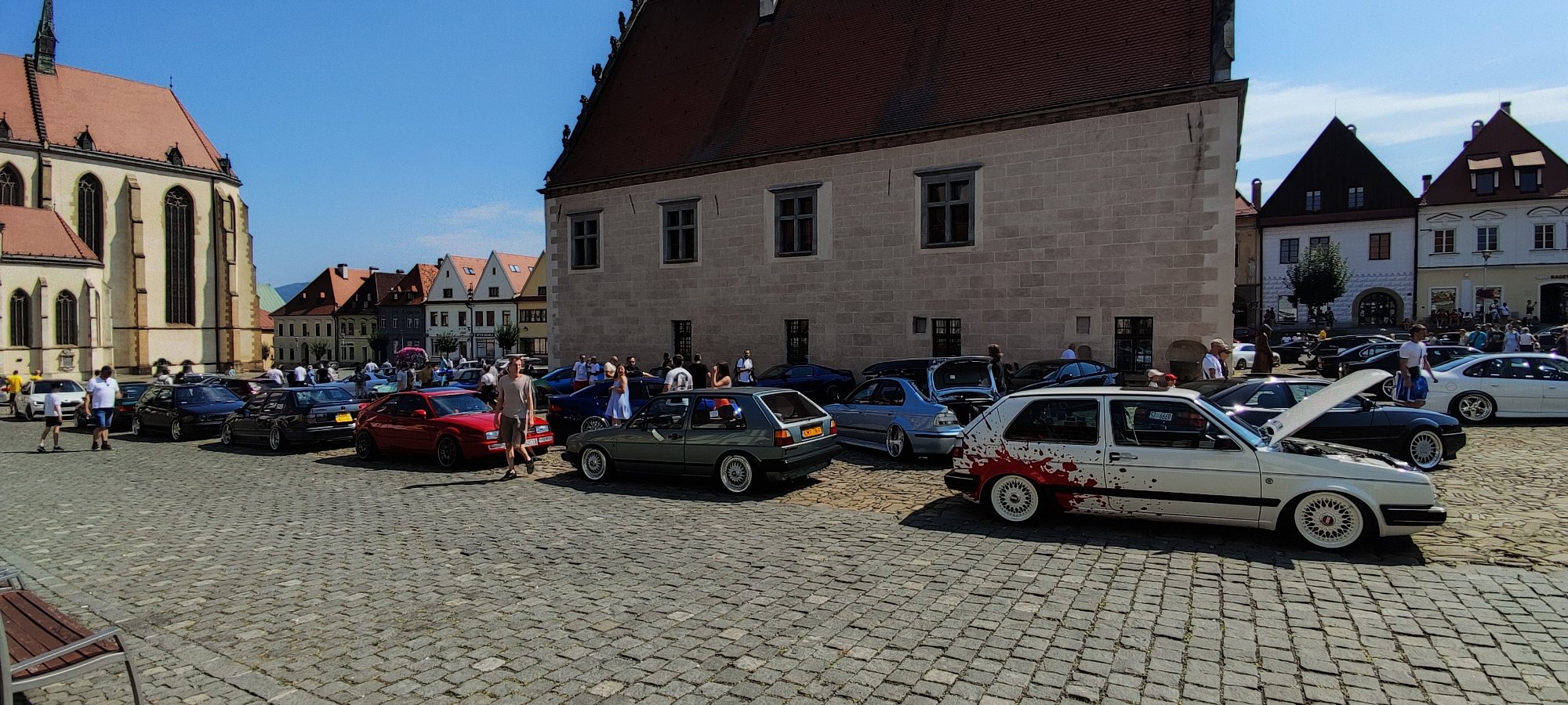

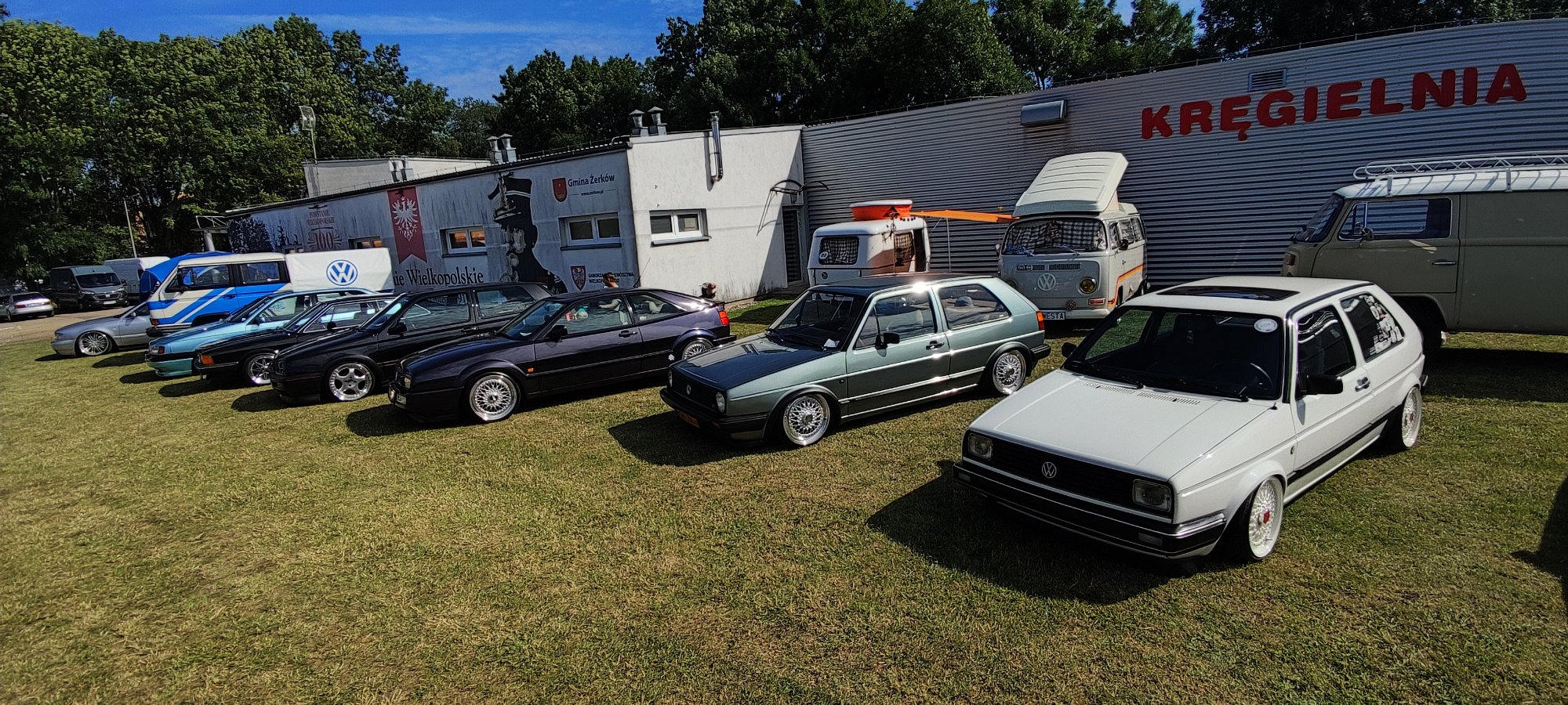

Z minionym roku udało się zaliczyć kilka fajnych imprez jak Vag Event, Dub It czy Tuning Show Bardejov. Udało się też zaliczyć kilka spotów czy różnych innych wypadów z ziomkami ;) Szczególnie wspomnieć należy tripa z Mariuszem na Słowację (Pozdro Byku!). Wypad zajebisty, choć mógł być lepiej zorganizowany, ale kto przewidział, że się kurwa słowaki pozamykają z wszelkimi bufetami tuż po wakacjach... :roll:

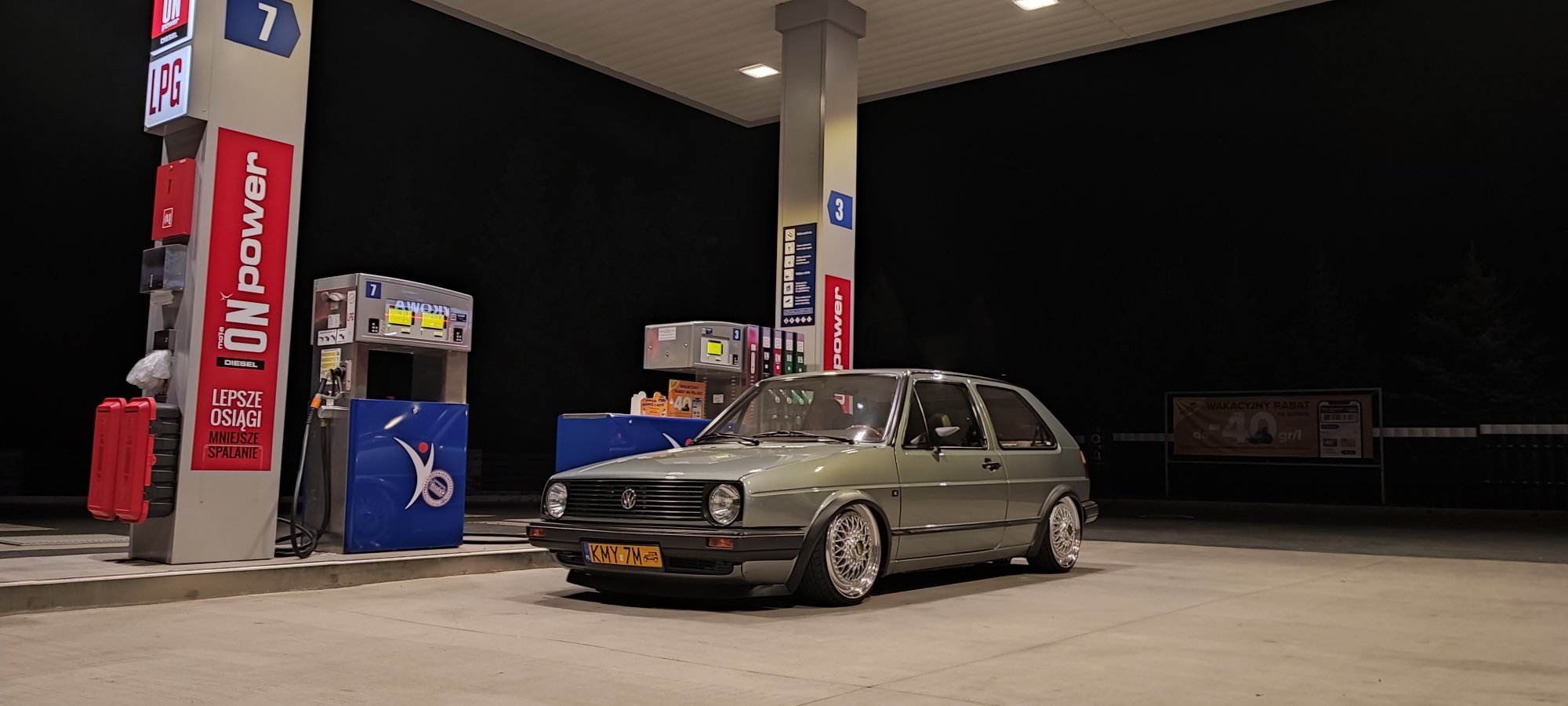

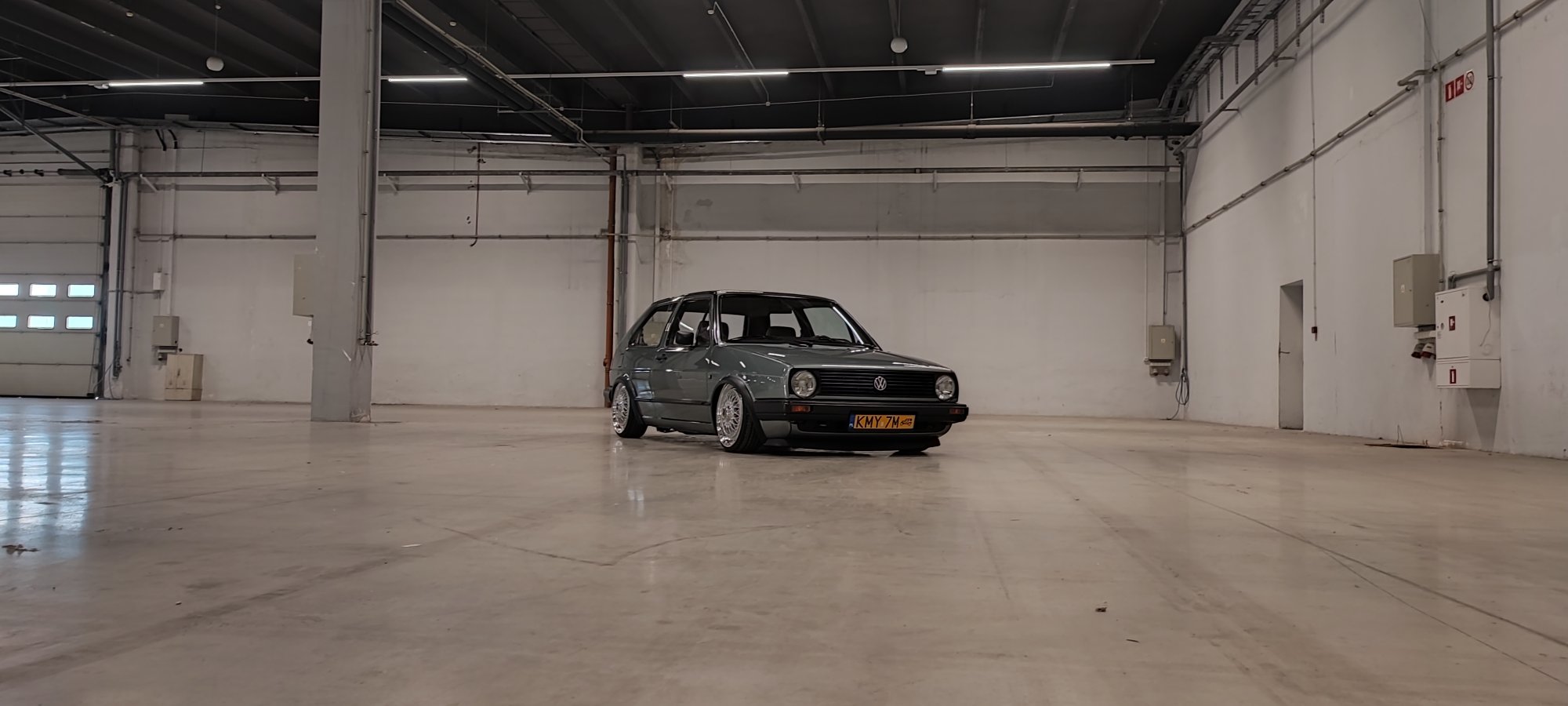

Ogólnie sezon 2024 uważam za bardzo udany. Liczę, że 2025 nie będzie gorszy ;) Poniżej trochę fotek ;) Niebawem także wleci kolejny aktual już z bieżącymi sprawami ;D

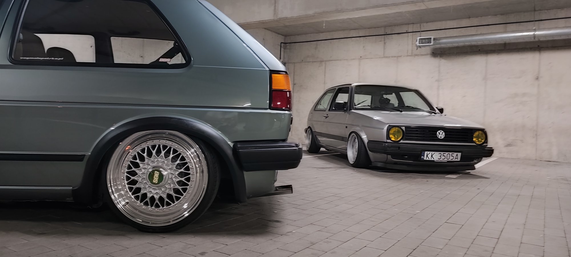

fajnie dopasowany ten padzik
Dopasowanie pada to totalny przypadek ;)
